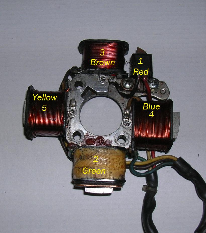

    Eller bygg om till batteritändning och skippa svänghjulet helt. PÅ min simonini motor va det byggt så och det gav visst en vild effekt. Tyvärr var det så taffligt byggt så jag sket i att testa. Han hade svetsat fast en remskiva på vevaxeln så jag orkade inte försöka utan rev motorn på en gång.
    Men om jag minns rätt var det kopplat Batteri---->kondensator---->brytare-----> Stor biltändspole------> tändstift
    Du kör ju brytarlöst, men det borde bara vara att koppla batteriet till cdin? Om man skippar svänghjulet måste man även ha en massa distanser på veven till kopplingsklockan eller variatorn. Om du är intresserad så finns det säkert massor med nissar som sysslat med det här och är kunniga på forumet.

  10. #2470
    Citat Ursprungligen postat av CiaoBella Visa inlägg
    Intressant tanke men något saknas definitivt.
    Det är ju så att en pickupspole, nr 1 på bilden, får en signal från en speciell magnet i svänghjulets insida och ger signal åt CDI´n att skicka en gnista som genererats i tändspolen som fått sin spänning från spole nummer 2 på bilden.
    Namn:  Ignition_2-1.jpg
Visningar: 1160
Storlek:  96,7 KB
    Man kan mycket väl ersätta spole 2´s spänning till tändspolen med ett batteri men när skall gnistan genereras?
    Utan svänghjulets insida kommer ingen signal till pickupen och då kommer ingen gnista.
    Eftersom jag skall köra utan belysning klarar jag mig utan belysningsspolarna men pickupen måste få signal, frågan är hur?
    Bra tanke, jag vill nog forska lite i den.

    Ja vad vet jag? Ärligt så är jag inge vidare på el. Men det borde finnas någon alternativ pulsgivare istället för den spolen? Eller konstant + och ett motstånd som släpper igenom varannan signal? uj det vart rörigt
