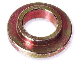

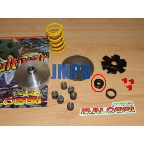

    Behöver jag denna bricka?

    Enligt uppgift krävs den mellan variatorn och svänghjulet, jag skall byta till en malossivariator och där följer med en tjock distans, inringad på bilden.

    Till mitt försvar får jag säga att jag inte vet om detta var som det skulle vid köpet, variatorn var svetsad till veven och jag fick slå av tappen för att kunna få ur motorn.
  12. #2622
    Om jag nu minns helt riktigt så ska det räcka med den du fick med kittet. :d
    Bra svar va? Hehe.. Åt andra sidan är det ju lätt att kolla på veven. Ska den inte vara där får du inte gäng nog till muttern.

    Nej, du ska INTE använda den brickan.

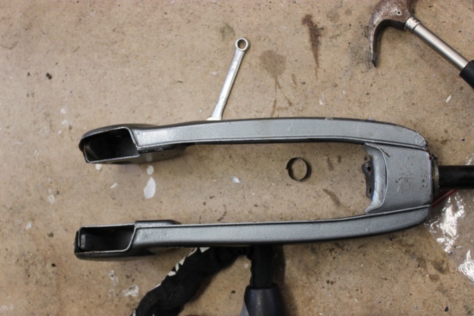

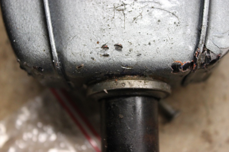

    tjena jag bytte just framgafel på ciaoen men skivan som sitter under det undre styrlagret ville inte komma med. det sitter fast! ska det sitta fast eller? hur ska jag få loss det XD har provat med hammare o spik Namn:  IMG_7243.jpg

    Sitter det inte ett på din nya gaffel då?

    [QUOTE=Holmqvist;352758]Sitter det inte ett på din nya gaffel då?
    nej det gör det inte så jag måste ha loss det delen men sitter en ihop med gaffeln eller inte?
  29. #2639
    Testa värm upp den och sedan testa med hammare och drivdorn så knackar du underfrån.
