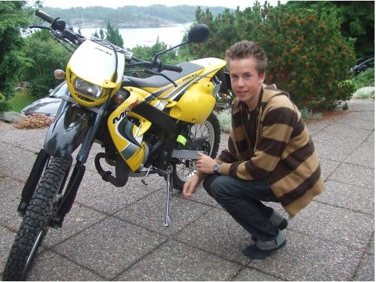

    Du gör så att du skruvar av skruven som sitter innanför den vänstra kylarvingen, vid oljetanken. Sedan tar du av fjädrarna vid cylindern ( Det är pain om du inte har något bra verktyg.) Sedan när du har avgasröret så ser du pluggen i mynningen av röret. (Den sidan som satt in mot cylindern.)
    Håller du upp röret så ser du att det går att dela på röret, (sitter ihop med 3 skruvar.) Där sitter katalysatorn.
    Namn:  lol.JPG
Visningar: 5455
Storlek:  59,7 KB
    Om du tittar på avgasröret på denna bilden så ser du "delningen".
    Munstycke tror jag det sitter 74 i original. Så ett 85-90 blir säkert bra. Du får pröva dig fram!
    Förgasaren sitter under tanken, bredvid den grejen du kan skruva på så du får bensin från reservtanken.
    Du får lossa den undre delen av förgasaren, så ser du huvudmunstycket. Det är det stora breda munstycket, och sitter i mitten. ( Det går en nål ner i hålet.)
    Hoppas de hjälpte något.
