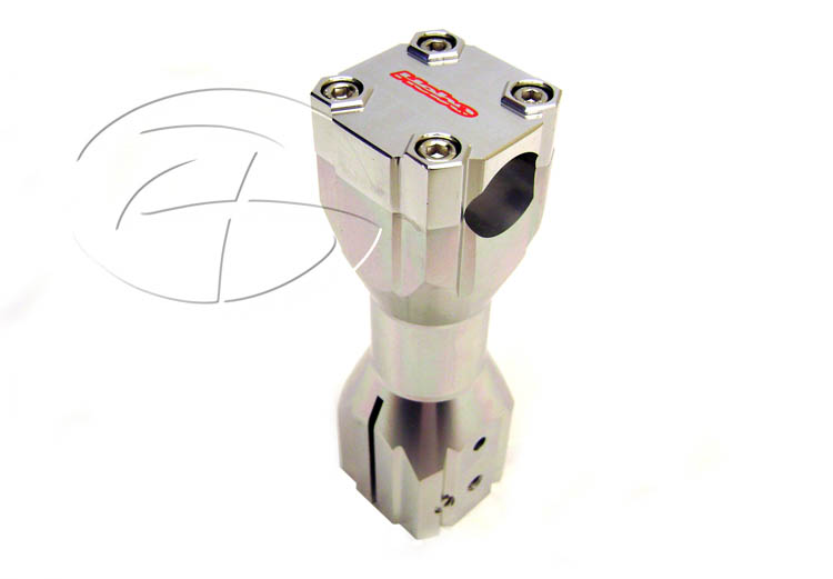

    De där är ett mini biltema fatbar.
    Du måste ha fatbar fästen för det

    hur fan ska man sätta på dom då ?

    Citat Ursprungligen postat av svantE Visa inlägg
    Styrkit för fatbar

    Hebo - Monteringskit (Fatbar/Standard)
    Beskrivning:
    Detta kromade monteringskit från Hebo behövs i dom flesta fall då Du ska montera Ditt Hebo-styre på Din scooter!
    Detta kit passar både fatbarstyren med tjocklek på 28,6 mm och tack vare medföljande adapter även de mer vanliga styrerna med 22 mm i diameter.
    Höjd: ca 180 mm
    Underdelens tjocklek/ diameter: ca 55 mm
    Mittendelens tjocklek/ diameter: ca 40 mm
    Toppens tjockaste del: 55mm
    Hålet i bottens diameter: ca 23 mm
    OBS! Vid montering av denna bör man se till att den sitter åt rätt håll samt att den nedre kraftiga bulten dras åt ordentligt. Annars är risken att monteringkitet kan glappa. OBS!
