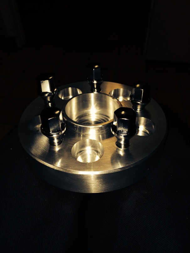

    Namn:  bild.jpg
Visningar: 3489
Storlek:  104,4 KB
    är det någon som är sugen på spacers i hög kvalité för riktigt bra priser? har börjat tillverka nu och kan börja ta emot beställningar
    1300kr för 4st 20-25mm komplett med bultar och insatsgängor, bara att montera på bilen och åka
    spacern på bild är en 30mm till volvo!
