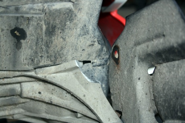

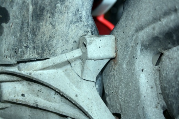

    Fästet till avgasröret på min Speedfight har spruckit, och jag skulle gärna vilja ha hjälp/tips om hur jag ska laga detta på bästa sätt!?

    Detta är alltså fotat från insidan, där däcket ska sitta.

    svetsa eller kanske använda kemisk metal,
    Svetsa är nog det enda som funkar
    Svetsning, eller möjligtvis tillverka ett nytt fäste som skruvas fast i andra befintliga skruvhål.
    MIG-svets då eller?
    Det går svetsa alu med MIG, med rätt svets, rätt tråd och rätt gas. Jag skulle inte räkna med att hitta någon som har dom grejerna, är nog mer troligt att man kan hitta någon med en AC-TIG.
    Jag lagade min runner med kenmisk metall,funka bra

    Vad lagade du på den då? Efter som de vibrerar en del så kommer det inte hålla i längden + att det är billigare att gå till en svetsfirma å be dom göra det Kostar kanske en hundring kemisk metall kostar ju 45-150kr och sen sandpapper om du inte har det och t-röd eller liknande för rengöring, så det blir dyrare att laga med kemisk metall än att få det svetsat riktigt hos en firma
    fästet för avgas röret,slapp plocka ner motorn+ skum legering för att svetsa,drog i 2st m6 bultar oxå för att fixera
