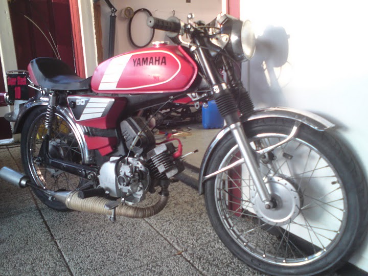

    kände för att posta en bild
    (inte min)
    Namn:  DSC02130.JPG
