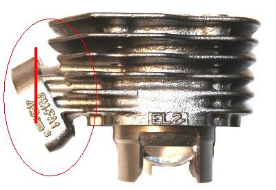

    Asså, vinkeln på avgasfästet på cylindern som har för stor vinkel.
    Namn:  2ia9xxg.jpg
Visningar: 194
Storlek:  22,3 KB
    Hade du fått den plan, eller gjort en adapter som blir plan så hade de nog gått bra
    men paiggio cylindern är ju vinklad uppåt litegrann
