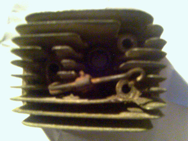

    hur sätter man tillbaka pysen på ciao
    plockade bort cylindern för några dagar sen och när jag satte ihop allting fattade jag inte hur jag skulle sätta pysen
    nån som vet hur jag ska göra?

    Jag antar att du glömt att sätta i den klyvda brickan på pinnbulten!? Tror den heter pysbricka eller något sånt
    I den ska man nämligen sätta fast nippeln från pys wiren. Sen spänner du fast höljet på wiren i den långa armen som du ser på bilden

    tack så mycket för hjälpen!=)
