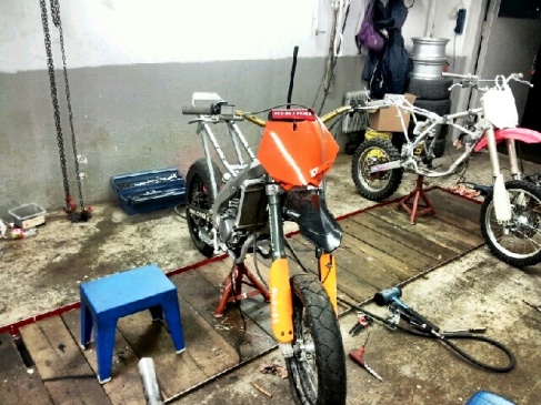

    Här är en bild från hösten innan fästen för cr-motorn gjordes.

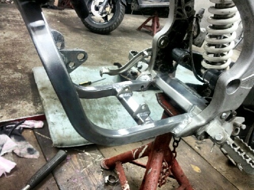

    Bild på två skelett

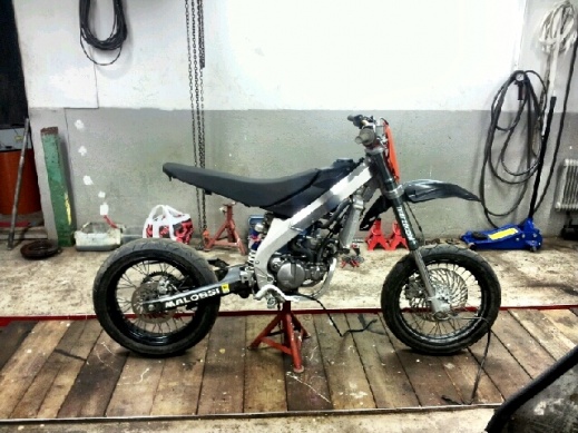

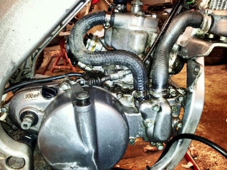

    Nya motorn monterad. När bilden togs återstod en del modifieringar för att få dit avgassytemet.

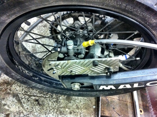

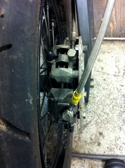

    Extra ok är nice.. fästningen är bara provisorisk, skall göras mycket snyggare innan sommaren.

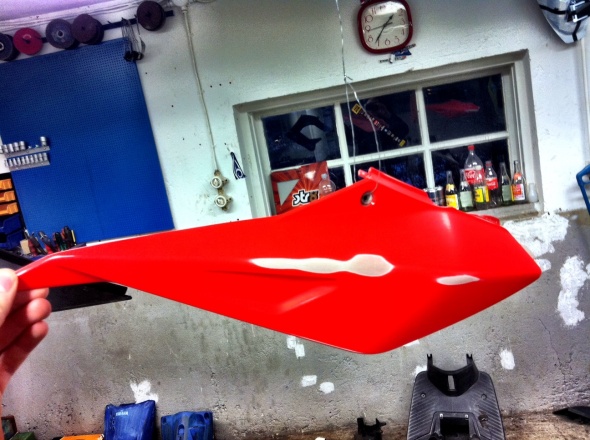

    Alla kåpor och skärmar håller på att bearbetas inför lackering.

    Nu börjar den nya ramen ta form...
    Bifogad fil 6918
