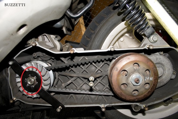

    Exclamation Gängsallad på vevaxeln
    Hjälp mig jag har fått gäng paj på vevstaken och har ingen vidare lust att köpa ny vev och byta någon som kan komma med förslag på vad man kan jag göra ??
    Namn:  eakmfaabf.jpg
Visningar: 1259
Storlek:  99,0 KB
    Det är exakt där man fäster muttern satt säga
    snela hjälp mig !
    OBS lånad bild

    du kan gänga om och köpa en mindre mutter med en bricka så borde det funka
    Citat Ursprungligen postat av Robban Visa inlägg
    precis det är det enda du kan göra tror jag, du kan ju annars svetsa för.... men då blir det andra bullar när du ska ta upp de
    Jag råkade också paja lite gängor på min vev, fick göra nya gängor och det fungerar utmärkt!
    Detdär är vevaxeln/vevpartiet, vevstaken är en del av vevpartiet och sitter inne i motorn - utan några gängor.
    Som sagt, du kan försöka gänga om för att rädda den. Och ändra trådens topic till nått som beskriver problemet, ALLA som gör en tråd här behöver hjälp.

    Okej men jag har försökt att gänga om och när jag ska dra fast bulten med mutterdragarn spinner det bara
    Citat Ursprungligen postat av Lukespappa Visa inlägg
    så du menar att du satte muttern i hylsan på mutterdragaren och sen bara körde och trodde den skulle gängas på som vanligt? Skruva ALLTID dit muttern med fingrarna först och kolla så den sitter rätt och sedan spänner/ dra åt den med mutterdragaren!
    EXAKT! Trodde folk visste det! +1

    Jag gjorde det !
    Det är en självklarhet ju jag spände åt så mkt som möjligt för hand sen med spärrskaft sen sist när jag skulle dra åt med mutterdragarn då spann det

    Tror faktiskt att det hade funkat om man hade härdat gängorna

    hur härdar man gängorna då ?
    Jag gjorde det !
    det räcker gott att dra så mkt du kan med ett spärrskaft! det är ju bara dumt att slå på en mutterknack och fortsätta efter det -.-'
    Man värmer upp ytan som ska härdas och kyler ner den snabbt så blir materialet hårdare än innan! Kol atomerna sprider ut sig mellan järnatomerna som förstärker atom strukturen
    Härdning är inget man gör på en vev medan den sitter i motorn. Inget man gör själv alls när det gäller känsliga bitar egentligen. (För övrigt går inte allt stål härda, och det är en stor fördel att veta vad det är för stål för att använda rätt metod.)

    Härdning är inget man hör på en vev medan den sitter i motorn. Inget man gör själv alls när det gäller känsliga bitar egentligen. (För övrigt går inte allt stål härda, och det är en stor fördel att veta vad det är för stål för att använda rätt metod.)
    Tack för att du rättade till mig! Men det är väl bara att köpa en ny vev då?

    Okej tack alla blir o pilla när våren väl kommer
    elr så köper du min vev för 100kr?
    Patrik08s avatar
    Jul 2011
    The place to be
    148
    Aa jag skulle jättegärna gjort det men jag vet inte hur man byter vev och har hört att det är ett jävla pill så tack ändå
