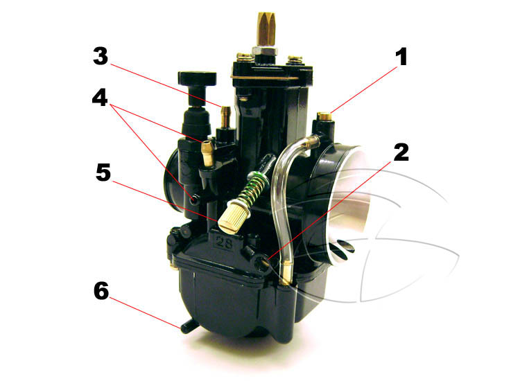

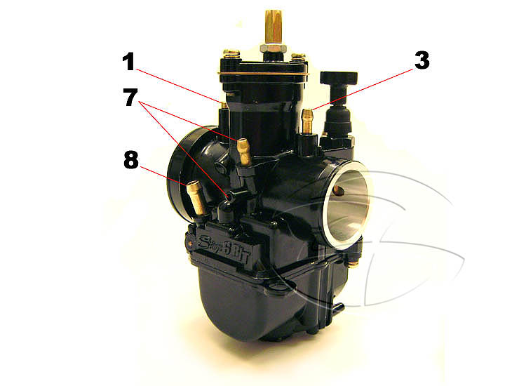

    Tjena, förut när jag körde min moped så stanna den. Så nu fungerar min förgasare såhär:
    Bifogad fil 0Namn:  9920d.jpg

Storlek:  67,3 KBNamn:  9920e.jpg
Visningar: 2493
Storlek:  63,3 KB
    Bensinen går in i förgasaren (8) och sedan forsar det rätt ut i (6)
    behöver ni mer information så ställ frågor.
    Tack i förhand
    Att bensinen strömmar ut i 6 beror på att nålen i förgasaren inte sluter tätt eller så är det väl en tömningsskruv brevid den som inte är helt inskruvad. plocka isär och inspektera och rengör noggrant.

    6:An är ju väl en Dränerings hål? antagligen skall en sladd till den, eller om det finns någon skruv där vid Huset, att skruva fast.
    Helt korrekt, bensinen rinner ut där om nålen ej stänger och fortsätter att fylla upp med bensin, man kan även tömma flotör koppen där vad jag vet.
    Men det ska ej vara en sladd dit, bara en slang bit som går en bit.

    Det kommer mycket bensin genom (6) . men det droppar även från luftfiltret.
    är det att den hängt sig då?
