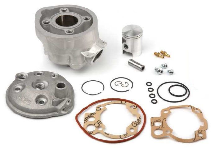

    Tjena, ska införskaffa en ny cylinder till sommaren men vet inte riktigt vilken. Jag har kollat lite på denna här men har inte riktigt bestämt mig ännu. http://www.twostroke.se/product.asp?product=16703 Eller finns det kanske någon i samma pris-klass alternativt billigare som är bättre? Kom med tipps och förslag

    den fungerar bra som bruks grymt stark cylle.
    Annars vet jag att barkit 80 cc skall haålla fin kvalite med ett fint register

    Ok Jo jag har kollat på barikit med men såg att den bara hade en ring, Och det jag är ute efter är en cylinder som ska klara vardags körning och då tror jag att två ringar är att föredra
    eller jag kanske har fel? jag har bara kört på cylindrar med två ringar innan så jag kan inte riktigt se framför mig om det skulle hålla i längden eller ej. med en ring då altså.

    En / två ringar spelar ingen roll. Men en ring är att föredra vid trimning!

    okej! Tack för svar. Men jag tror jag kör på barikit 80:n då eller airsalen för det skiljer bara 200 kr Och det borde ju iaf vara lite bättre vrid i grejerna med dem extra 6 kubiken hehe Men man behöver inte ha längre vev eller sådant till 80cc då? jag har en helt ny sport vev liggandes som jag tänkte använda annars
    En ring ger lägre friktion, två ringar tätar bättre. På lågvarv när det helt enkelt hinner läcka mer förbi kolven får man mer effekt med två ringar, på högvarv när läckaget inte hinner bli nämnvärt får man mer effekt med en ring tack vare den lägre friktionen. Så liten skillnad att normalt folk inte behöver fundera på det.
    Okej, där lärde man sig något nytt Men hur är det med vevparti när man börjar snacka 80cc? Kan jag köra med original- liknande vevparti eller behöver jag ett med längre slag? jag syftar på airsal 80 altså

    beror på hur mycket vev:En är kört, kör du med org lär den nog kanske börja glappa ganska fort, så byta är säkrast.

    Jo, jag har ju skrivit att jag har en ny vev liggandes
    en kompis körde sån som god blandning av tävlingsmoppe/bruksmoppe, var inga problem för honom Dock meckade han mer än vad han körde...
    Okej vad hade han för övrig setup? gick den bra? jag ska förmodligen köra 19-21mm förg, anpassat avgas, samt mhr fjädrar.

    Det var lite olika, tror det va 24 mm fögge, annan koppling och tändning, vad jag vet så körde han tk, vilket drog ner på toppeffekten mkt då han fick låna ett pr under en kortare tid som gav bra mkt mer effekt
