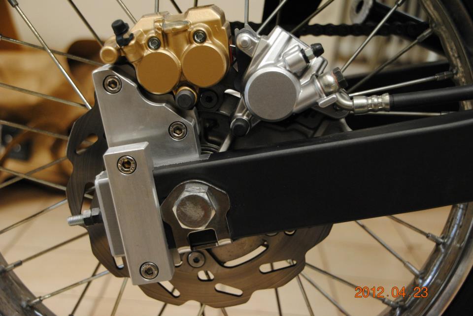

    Bjuder på lite bilder på mitt egna bygge med endast vinkelslip, penna och papper ^^
    (Det ska snyggast till vid tillfälle)
    [IMG=http://img36.imageshack.us/img36/4821/dsc0696j.jpg][/IMG]
    Ser schyst ut!

    Tack! Jag tycker det ser hemskt ut.. det var mest för att ge lite ideer till andra stuntsugna grabbar!
    Det är förövrigt tillverkat i 5mm plattjärn och den övre delen är en 4mm aluminum bit.
    Jag har lagt två styckan m10 muttrar till de två bakre fästena. Det fungerar ypperligt
    Så länge det funkar är det ju grymt!
