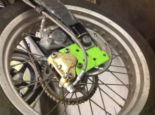

    Citat Ursprungligen postat av JonteAMP Visa inlägg
    Får testa de, ser ut som att det är rakt just nu! Ska ta en bättre titt
    jag menar att skivan inte är i mitten av oket och sen kan det ju vara att det sitter snett

    Du luftar utan locket på pumpen hoppas jag?

    Om det går att få ner oket längre ner så kanske den tar över hela beläggen? somsagt, kolla så båda kolvarna rör sig när du bromsar.. luftningen tar tid! du märker när pumpen suger åt sig oljan i slutändan, fortsätt då några extra gånger

    1;a fästet som användes på betan, Mycket enkelt att göra.. funkade bra! Ska dock leta fram bilder på betans nuvarande okfäste, som vi byggde.. Det blev riktigt jävla bra!

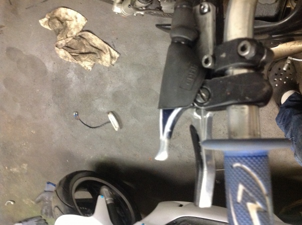

    [attach]12240[/Namn:  image.jpg
Visningar: 1617
Storlek:  101,6 KB
    som ja har på betan just nu, super skönt med 19mm kapdad pump och svinlätt koppling
