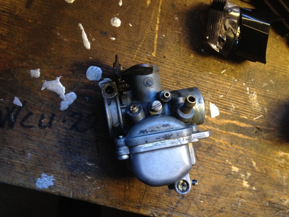

    Japp jag har en manuell bensinkran, men tror inte jag har en vacuumslang?Namn:  IMG_0382.jpg

    Nej du har ingen vacuumslang för du har manuell kran
    antar att den tjocka på förgasaren är bensin, den lilla ramlar det ur bensin om jag tiltar den, hur som haver har öppnat flöttoren och den ligger massa bensin där så antar att nått i den funkar iaf, men som ni ser på första bilden så är den endast 1 slang, så vart isf är vacuum slangen?
    ah okej, så du tippar på att det är förgasaren som är slut?
    Haha du har fortfarande ingen vacumslang..

    De lilla nippeln är överflödesslangen Prova att sätta tillbaks trotteln och gasvajjern å sätt på bensin slangen igen och sätt på kranen, sen prova gasa medans nån av insugshålen är nedåt. Rinner de ut bensin ur mustycket/emulitionsröret(stavning) så funkar den som de ska
    plocka isär skiten, blås ut alla delar, sätt ihop den antagligen så e nå skit som e täppt så föggen inte kan skicka soppa till insuget
    grejjen är den att jag har hållt på med gasvajjern i 2 dagar nu, och har försökt att få förgasaren att fungera, den ser hel ut, och har prövat att ha slangen och kranen på med förgasaren avtagen, men det rinner ingen bensin till insuget vilket det borde göra?
