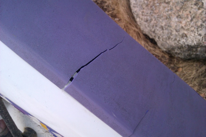

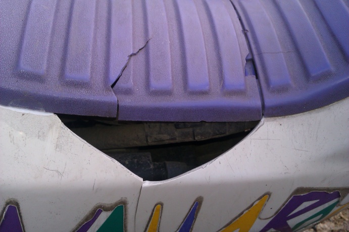

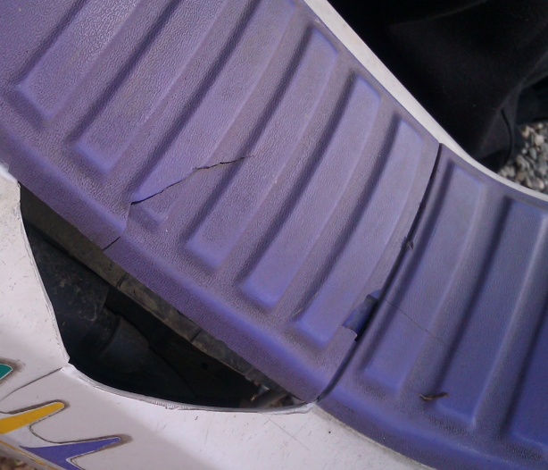

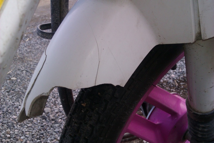

    Håller på att fixa till min gamla moped (klass 2) och har fastnat på sprickorna i skärmen/kåpan.
    Någon som vet hur man kan laga dom? Har hört att man kan använda sig av en sorts spackel men jag vet inte riktigt.
    Det går inte att köpa nya delar till den heller då den är så pass gammal. Vad den har för art.nr och så det vet jag inte, men det är en Honda iallafall. Tog över den av min kusin förra året men har inte tänkt på att fixa till den förns nu.
    Så om någon kan hjälpa mig så skulle det vara jättesnällt!

    du kan köpa plasticpadding och kleta på
    Släng i expoxy lim i sprickorna och lite utanpå om du har chans att slipa annars innanpå och ra på en bit glasfiberduk!
    En kille sa att jag skulle klippa den vita CDI sladden på derbi så går den i 120!
    Heidekens avatar
    Malmköping
    785
    vilken plastic padding tänker du på? då plastic padding är ett märke som har ganska många olika produkter
    Btw glasfiberspackel funkar alderles utmärkt!
    http://www.biltema.se/sv/Bygg/Farg-o...spackel-36053/
    biltemas funkar bra och det är billigt
    Sen slipar man o lackar om man känner för det
    Edit: Glömde lägga till att du får va noga med att lägga glasfiberspackel så det blir så jämt som möjligt, det är ganska hårt att slipa i. Sen lägger du på finspackel ovanpå
