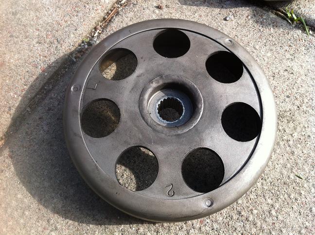

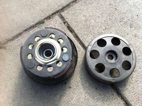

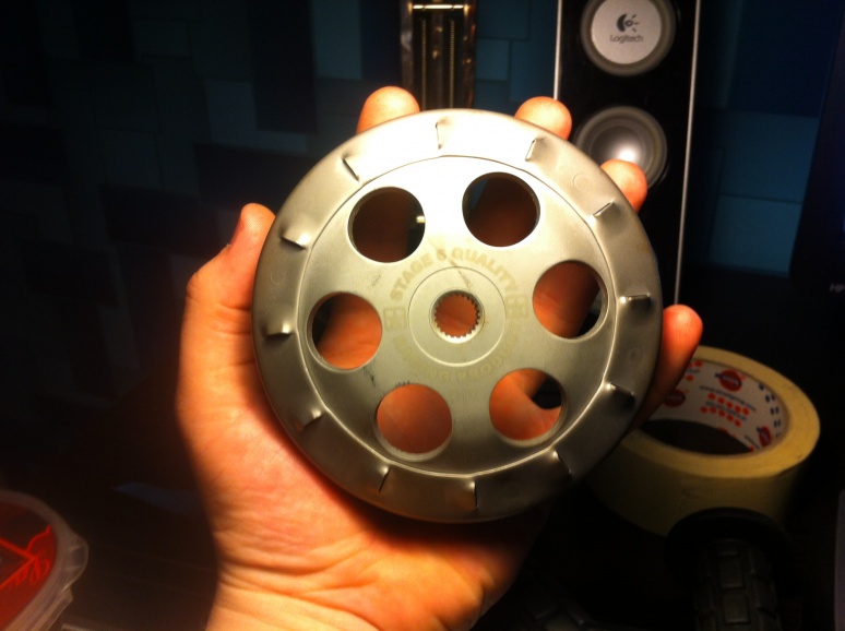

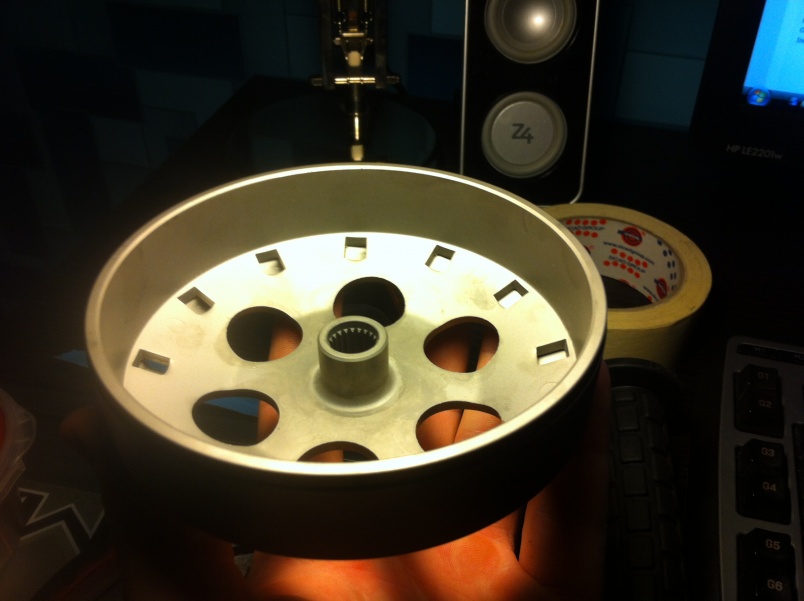

    Tja igen använder min gamla tråd igen då jag inte kan släppa detta med min j*vla koppling! Har kirrat lite bilder på min original koppling och min Stage6 kopplings klocka så ni kan jämföra splinsen etc etc

    Dem på cykelkraft säger att det är samma splines på dem gamla motorerna och dem nya. Men jag verkar då ha någon konstig sak isåfall..
