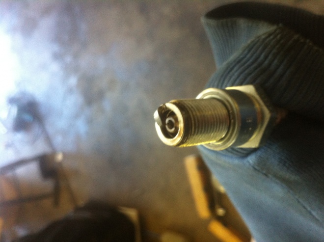

    Tjena!
    nu har jag bytt ner ifrån huvudmunstycke 135 till 100 men det går mycket bättre fast när man gasar fullt hastigt blir det "böööö" och när man kör i ca 50-70 och sen växlar ner och drar på så varvar den inte ur utan typ pendlar mellan t.ex 7000-8000 rpm, vad är det jag ska ändra?

    Ut och kör ett par timmar så hinner stiftet få färg. Du märker om du ska ha större eller mindre munstycke. Sen varför skulle den stå 15 min på tomgång? Huvudmunstycket sköter fullgas, inte tomgång.

    ut 1 varv till så den är ute totalt 3,5 varv och då böööar den inte vid full gas hastigt men den orkar inte varva ur, får den för lite eller för mycket tro? det går ej se på stiftet, det ser fortfarande helt nytt ut, bränsle: 98oktan med 3,2 % castrol racing 2t
    Den orkar inte heller varva ur om munstycket är för litet. Men som jag sa, testa med full gas enbart en gång, då märker du direkt om den inte går bra. Då är det bara byta neråt i detta fall.

    nu har jag 95 i och vilken skillnad det blev, nu varvar den ur som den ska men borde man testa 90? kollade på stiftet nyss och man kan inte se något på det, det ser fortfarande nästan nytt ut,
    Testa 90 och kolla om den går bättre. Men var nogrann att känna om den hackar eller inte går rent. För då kan den gå för snålt!
