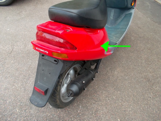

    Här bakom sitter cdi-boxen.

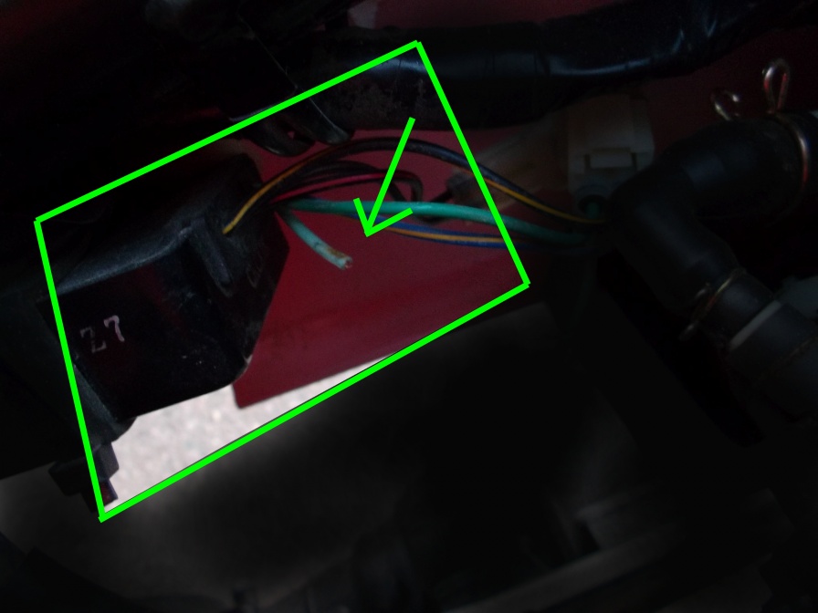

    Den mintgröna sladden som går ut ur cdi-boxen ska du klippa av (redan gjort) och förlänga och sätta den andra änden utav sladden på minuspolen.
    Namn:  SAM_0203.jpg
Visningar: 8610
Storlek:  115,4 KB
    Förlängde den mintgröna sladden som stack ut från cdi-boxen och drog den till minuspolen, detta är provisoriskt för att demostrera.
    Obs!
    Tänk bara på att när du gör detta så tar bort det som skyddar motorn mot att varva över!
