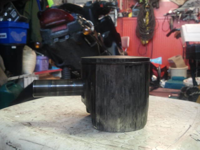

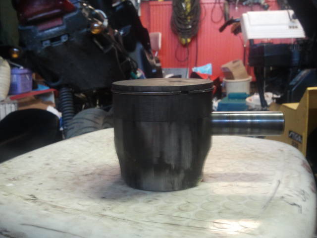

    Varje skoter handlare vi har pratat med har sagt samma sak när vi visade upp kolven. " aha jag ser att den har fått " lite " för mycket olja " och skrattade lite.
    Ska se om jag kommer ihåg att fota kolven då jag har kvar den i garaget.

    Här är förresten bilderna på kolven
