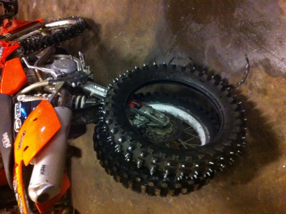

    tjena! nu äre så att jag tänkt ge mig på att dubba däcken på hojen själv. dvs borra dem och köra m8 skruvar uppe på däcken och m6 på sidodubbarna för lite bättre grepp i kurvor, är det någon mer på forumet som provat detta? och vad kommer det kosta ungefär att dubba ett biltemadäck med sådana skruvar? har ett biltemadäck liggandes som jag tänkte prova dubba

    tack så mycket men nu har jag redan köpt 500st m6 vagnsskruvar med låsmuttrar. jag kommer att borra med en 4.5-5mm borr i varje nabb på däcket, sedan så drar jag låsmuttern på utsidan av däcket samt limmar dem. fungerar vanligt universal spraylim? med tanke på att jag kommer ha låsmutter

    Blir säkert bra, jag tycker även du ska slipa ändarna på skruvarna så de får en vassare kant så de greppar riktigt, speciellt i framdäcket annars blir de väldigt svårt o köra då de inte kommer få något bett! Jag använde somsagt biltemas spraylim, om det nu egentligen behövs kan jag inte svara på men känns säkrare o limma.
    ja jag får göra det, men ska prova och se hur det blir utan att slipa först eftersom det är ett jävla jobb!
    okej, jag har en burk biltema spraylim hemma men sket i att limma då jag har låsmutter, tror inte det behövs. ska jag vara ärlig så glömde jag limmet, men tror nog faktiskt att jag hinner slita ut skruvarna eller att dom går av innan dom flyger ur däcket med tanke på vagnsbultens platta skalle
    fyfan, är helt förstörd i tummarna av att pressa i bultjävlarna i däcket, var jobbigare än jag trodde!
    har inte dragit åt dem på bilden Namn:  533865_4487954450084_90142207_n.jpg

    nej limmet behövs säker inte som du säger. Men de där med o slipa måste du ialf göra i framdäcket om du ska använda liknande bult annars kommer det inte gå. Troligtvis i bakdäcket med för att få bra grepp, men de märker du Sen om du orkar så dubba på nabbarna längst ut också ett jävla jobb o dubba själv är det!
    Ser fint ut annars!
    tack så mycket för tipsen, ska slipa i fram när jag gjort klart i fram provade lite utanför verkstan nu när jag blev helt klar med bakdäcket och det verkar bita fint, bakhjul på 4an var inge problem tills jag drog omkull mig, dubbat bak och odubbat fram är ingen bra kombination
    haha skiter i dom längst ut tror jag, orkar verkligen inte! haha jo, det värsta var ju när man ska trycka igenom skruven genom däcket, är helt paj i tummarna nu haha..
    edit: kan slänga upp en bild strax innan jag monterade det!
