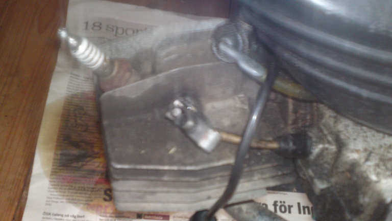

    Tjenare!, har en liten fråga till er veteran kunniga snubbar!
    Jo, det är så att jag har införskaffat en veteran mopped som då har ett problem. Pysvajern är av och har sökt och sökt efter folk som har förklarat hur den skall installeras eller efter skrängskisser som visar detta och har hittat nada.
    Så nu undrar jag om någon på detta forum har en liten koll på hur eller vet en guide(helst med bilder) som förklarar hur man installerar denna pysvajern.
    Skulle verkligen uppskatta lite hjälp på traven då hojen varken går frammot eller bakåt.
    Har en bild här hur set ser ut i dags läget:
    Namn:  20100724729.jpg
Visningar: 447
Storlek:  92,8 KB
    //Filip
    Vajern ska sitta fast inne i motorn i en kopplingsarm. När man kopplar dras även pysen i. Skruva av den fykantiga kåpan på sidan så ser du

    Ett kopplingshandtag på styret drar i en vajer som via en arm klämmer ihop kopplingen varvid den upptrampade farten överförs till vevaxeln.
    OM denna vajer går av står man still, det finns inte en chans att få igång skräpet som du har märkt.
    Kan hända att du måste klyva motorn för att komma åt vajern, det är inte så mycket utrymme inne vid kopplingen.
