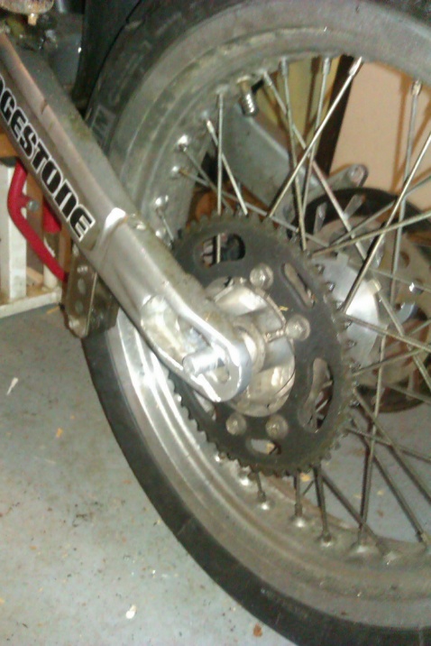

    Tjenare, någon som har erfarenheter eller vet hur man byter drev på Gasgas ec50 ?

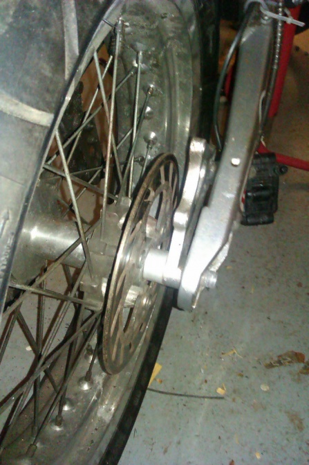

    Trodde att man endast behövde ta av kedjan o lossa de två muttrarna som satt fast på bakhjuls axeln, o efter de så trodde jag att man kunde knacka ut axeln men det var omöjligt. Den sitter verkligen fast.. Spelar ingen roll hur hårt man slår. Vet någon om man behöver någon speciell avdragare för att lossa bakhjulet? Man tycker att de borde inte vara särskilt svårt att ta av bakhjulet... ? Tacksam för svar MVH//Samuel
    ska bara vara att slå ut den, kan hända den rostat/ärgat fast i lagerna. Rostlösare och våld säger jag skruva på muttern så du bankar på den istället för direkt på axeln så du inte skadar gängorna

    Precis som hansson säger, lägg på muttern på ändan och försök få ut den, den ska komma rakt ut. Sen tar du bara loss hjulet och byter drevet

    ...och fetta in axeln ordentligt innan du monterar ihop allt igen, så slipper du att den rostar fast igen tills nästa gång hjulet ska bort.

    Inget av de ni sa har funkat, den sitter verkligen fast.... :/
    Värme blir väl ditt sista alternativ. Har du tillgång till gassvets eller sånt funkar det ypperligt.
    Näst sista. Det sista är att kapa axeln mellan hjul och sving och sedan knacka ut de sönderkapade resterna ur hjulet när man fått loss det från hojen.
    Du har väl lossat på kedjespännarna ?
    Kolla på bilden pucko

    haha de löste sig till slut iaf.. Bara man är rätt så förbannad o tar ut sin frustration med en hammare på axeln så löste de sig
