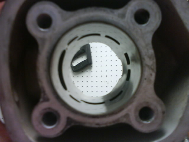

    Namn:  DSC01191.JPG
Visningar: 329
Storlek:  45,1 KB
    aah, tack så väldigt mycket, jag köper nog motoforce racing sen får "jontäh " porta cyllen
