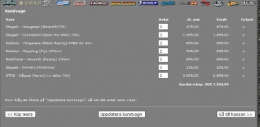

    Hej jag undrar vad man ska ha för variator till denna setup? runt 800-1500 kr!
    Namn:  twostroke.jpg
Visningar: 244
Storlek:  20,7 KB
    har ett högvarvigt rör också!
