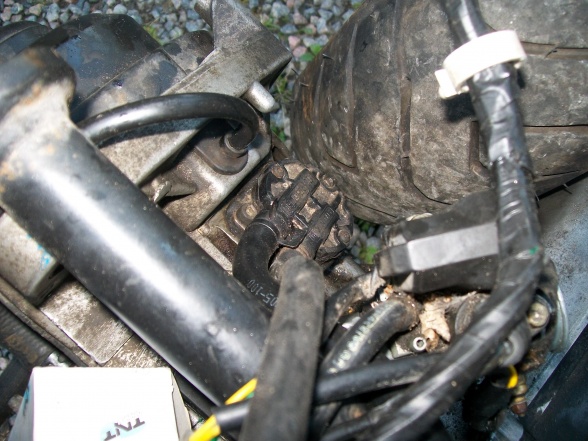

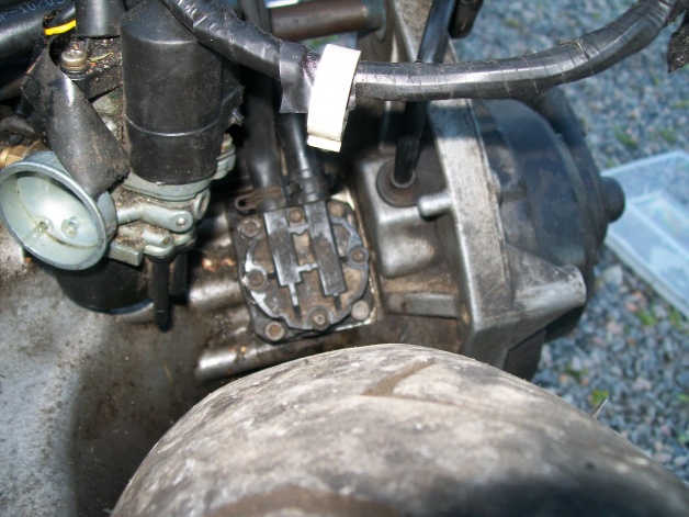

    Som rubriken säger behöver jag hjälp
    jag fick en jetforce med papper gratis satte ihop den den startar å går fint
    men nu till de tråkiga
    på motorn nästa brevid förgasaren sitter där en svart box med 2 slangar ut tar jag bort den ser jag veven vart ska dessa slangar?
    den ena ska nog till luftburken men den andra ?
    kan knäppa en bild imorgon och ladda upp

    någon som vet vad det är ?

    slangarna kommer från en luftpump, som blåser in luft i avgasröret.
    Jul 2011
    kl
    90
    så den ena i luftburken den andre i orginal rör ?
    har ju ett TT handmade rör på
    japp.
    då kan du inte koppla in slangarna.
    plugga dom istället.
