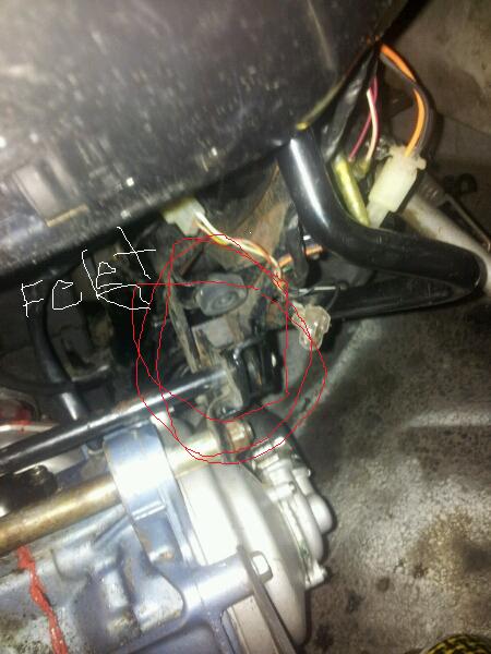

midrace aerox ELFEL (BILD)
Tjena har en midrace aerox . trimmet består utav stage 6 racing.C16 yasuni .21mm fögge hebo koppling. hebo variator malossi membrann. o stage 6 vev. . det så att den misständer samt att den gnistrar från motorfästet (kolla bild) har bytt elsystem.tändplatta .svänghjul. motorfäste.ram. tändspole. tändhatt. tändstift. Halvmåne. och det fortfarande samma fel. snälla hjälp mig.

prova dra en minuskabel från blocket till tändspolen vidare till minus på batteriet

Ok . tack somfan ska prova ikv
Så ja dra en kabel från blocket till tändspolen sen till minus på batteriet . Men har inget batteri på. kan ja dra till minus kabeln bara då?
