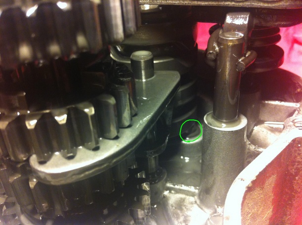

Hejsan!
behöver snabb hjälp! Folk snackar om en liten kula som ska sitta någonstans på växelväljaren
eller något sånt och en liten fjäder.
jag har kollat på den här sidan
http://www.garagego.se/forum/guider/...er-paa-en-am6/
på Nr 23 så pratar han om den kulan.

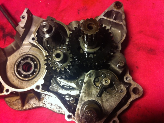

Bara det att ja ser ingen kula eller någon fjäder på min AM6 motor
som ja precis delat på för att byta vevparti.
Lägger upp en bild på min motor. så kan väl någon vänlig visa vart kula och fjädern ska sitta.
2012-08-22, 22:39 #2
den ska sitta på dendär runda grejjen nere till höger. den som blir täckt av axeln från växelväljarn. doch har ja för mig att den sitter på anda sidan trumman så den har inte blivit demonterad.

vill du bara veta var den skall sitta eller vad?
å vilken del det är?Gilla för fan

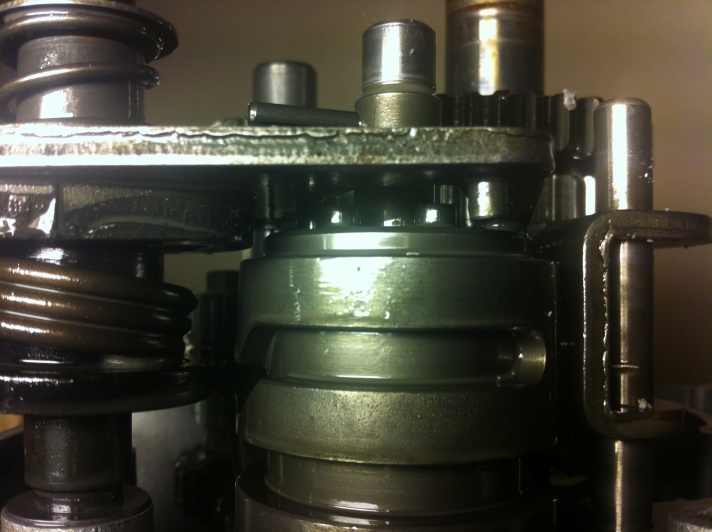

Jag vill veta om den sitter kvar eller inte. Kan ta en ny bild från sidan liksom.
Så ja inte smäller ihop den och sen fungerar inte växlarna.

Är det de där som är den där kulan ?
2012-08-23, 07:49 #6
yes dedär är kulan. och fjädern under.
