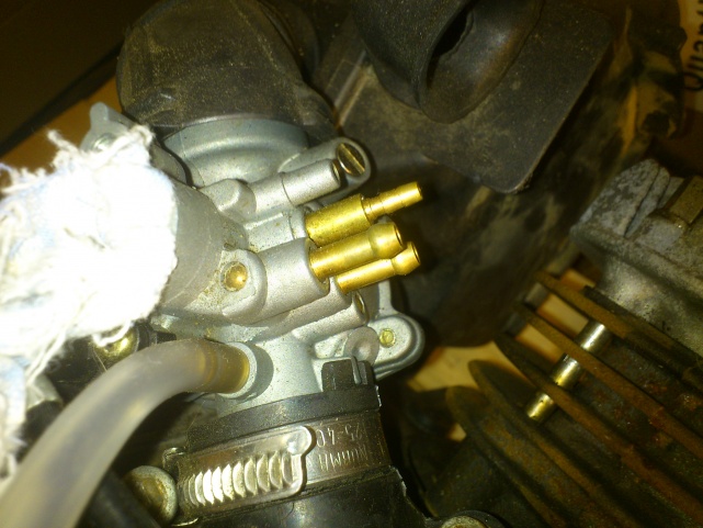

    Vad är detta? (förgasare neos)
    Tjena, har kopplat alla slangar till förgasaren (eller ja, bensinslangarna) och jag vet inte vad jag ska koppla in i de här?

    dom två främsta är för vatten kylning och den bakom är olja
    Men är inte neos luftkyld?
    jo men den används på aerox t ex också
    Citat Ursprungligen postat av izeman Visa inlägg
    Okej, men kan jag bara plugga igen alla de 3 då?
    om man vill jag pluggade inte någon på min beta ark som hade sån fögge med
    den minsta anslutningen är väll olja?
    Citat Ursprungligen postat av dt50r Visa inlägg
    ja jag skrev ju de just de om du har separat oljetank så ska det finnas en liten slang som ska på förgasaren med, men om du blandar i tanken så behöver du inte koppla in den
