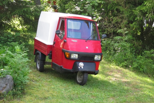

    Har dubbla framlampor se bilden, men inte kollat på styrka eller annat, vad kan ajg göra mera än att ha färska lampor och bra elförsörjning till org lamporna?
    Har tänkt på en sådan strömbrytare med kontrollampa så man ser om den är på kan deet vara något tror Du?
    Tror att det sitter P26S lampor på 25W i domdär. Kolla vad du har. I så fall har dom bara halvljus, ingen höjdare...

    Än så länge vet vi ju inte ens vad du faktiskt har för lampor. Kolla det. Jag misstänker att du inte har halv och helljus, utan det är parkeringsljus och halvljus...
    Du kan förmodligen modifiera dit 35W lampor i strålkastarna, 55W går säkert också men då börjar man behöva fundera på om det är värt den höga strömförbrukningen - och om det är plastreflektorer du har finns det risk att dom inte ens tål värmen från så starka lampor.
