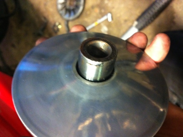

    Tjena hej!
    Har köpt en 30 moppe till dottern, en Peugeot Speedfight en 99:a, men den går tok för fort så jag tänkte
    sätta tillbaka lite strypningar i den. Var sitter strypningarna på en sån, svetsade tillbaka en bricka i kröken men den går fortfarande 60 blås så det måste sitta en i variatorn antar jag som är borta.

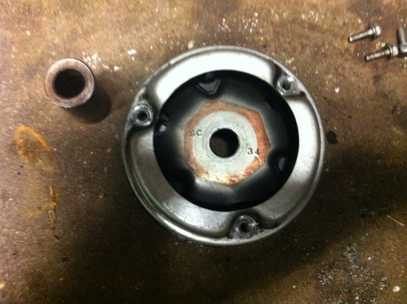

    Bifogar en bild hur det ser ut nu:
    Sitter det andra strypningar på en sån?

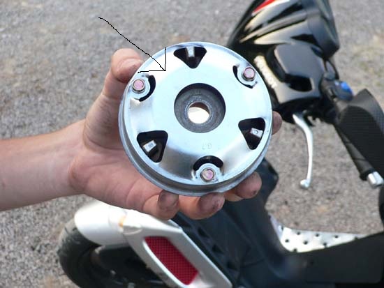

    På baksidan av variator skålen ska det sitta en bricka fast skruvad (variator brickan)
    Bilden till vänster visar hur den ska sitta, och bilden till höger så ser du hur den ser ut ifall den inte sitter på, hoppas du förstår någorlunda

    På bilden till höger så är det den silvriga ''brickan'' (oftast man tänker på en mindre när man hör bricka men så den kallas)
    Den brickan ska sitta som den gör på bilden till vänster.
    Om man kollar på din bild så är detta på motsatta sidan.
    Så ta ut hela ''paketet'' (vikt skålen osv) och vänd på den , ser den då ut som bilden till höger (räkna bort den silvriga brickan) saknar du variator strypningen, vilket du antagligen gör i och med hastigheten, räkna dock med att speedfight's har rätt grova glädje mätare..

    Jaha, nu fattar jag tror jag...du menar den här:
    Namn:  bild68aw.jpg
Visningar: 3466
Storlek:  82,0 KB
    Min ser ut såhär:
    Namn:  IMG_1741.jpg
Visningar: 2003
Storlek:  102,4 KB
    Om så är fallet, hur får jag tag på "brickan" så snabbt som möjligt?

    Aa det var den jag menade,
    Visserligen verkar det som din ser lite annorlundare ut än på bilden längre upp, men den silvriga brickan på din bild, kan man ta av den? Satt skruvarna som ligger brevid fast skruvade?
