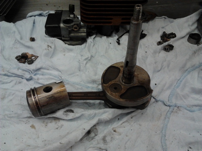

    Hej
    Hur får man bort hjulen på sidorna på veven ? (vet ej vad dom kallas)
    Namn:  2013-01-13 18.19.55.jpg
Visningar: 191
Storlek:  106,7 KB
    Ska man dela på på ett vevparti så måste man balansera om vevpartiet. Oftast om man ska byta vevstaks lagringen så byter man hela vevpartiet då man slipper allt onödigt jobb.
    en verkstaspress (hydralpress) krävs ett tryck på nått ton tror ja det är
