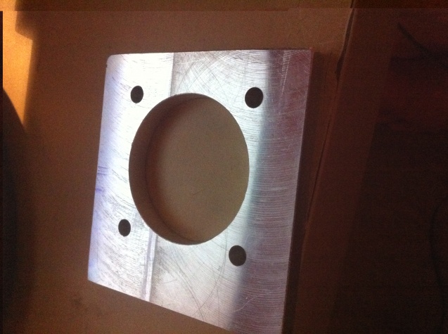

    säg till om du behöver hjälp med spacer. jag har gjort såna förut här är en till am6. Namn:  IMG_0695.jpg
Visningar: 4831
Storlek:  96,3 KB
    det ska jag lägga på minnet. antar att den på bilden är i Alu?

    jajemän den är gjord i alu och som sagt till am6, jag fräste den när jag skulle montera en ts2a från en piaggio på min gamla drac. överströmmarna går även att fixas
    a nä det behövs inte det gör jag nog gärna själv så får jag det machat perfekt då jag kommer att ge block en portning.
    men hur mycket skulle du ta för att tillverka en sån? å skicka den till göteborg

    ja precis. 300 inkl frakt?
