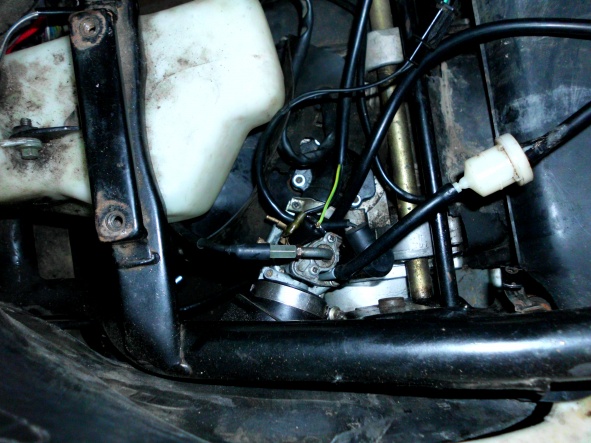

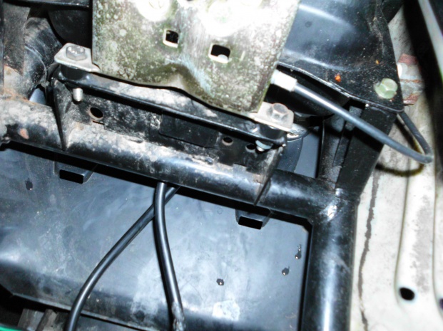

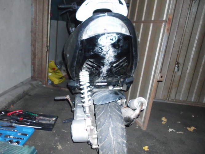

    Tjabba alla moppe freaks! Idag bytte jag till mig en 05 scooter, CPI oliver city. Och den startar ej, Vilket jag visste när bytet skedde.
    Det här är infon jag har fått om den : Nytt batteri och säkring, nytt munstycke, och även Gianelli trimrör. Den har stått orörd hela förra vintern och sommaren. Det fattades även en kick till den men jag satt på en dirtbike kick och kickade lite
    med handen och där är kompression och man känner att motorn går runt utan problem. så jag kollade om jag hade ett stift som passade och det hade jag ej. Men plockade av stiftet och jag ska köpa mig ett nytt. gick igenom slangar, kablar osv och allt verkar vara som det ska. Kopplade även in det nya batteriet, Och broms lampan, blinkers och så funkar. Dock ej framlyset, Det fick jag inte tänt genom batteriet. Och tutan har ett svagt ljud. Och el starten verkar inte funka alls, Det kommer inget ljud alls när jag har försökt med el starten. Och jag får blanda soppan/oljan själv då oljetanken var klurig tydligen, Och oljelampan lyser men det antar jag är för att jag får blanda själv?,. Men när jag drog av slangarna från förgasaren så kommer det inget igenom slangarna, De är inte torra eller så där var nån droppe som kom men det var allt. Så är det någon som vet vad det kan bero på? Är där någon dold kran? Jag letade men fann ej någon. Självklart ska jag byta soppan och dränera förgasaren. Dock så vet jag inte hur för det kommer ju inget ut genom slangarna! Här är några bilder jag tog nu på kvällen om det hjälper! Ursäkta min okunnighet, Detta är min första 2 taktare någonsin. Har endast meckat med 4takt. Så all hjälp uppskattas rejält! Det var en Orion AGB37 125 4t jag bytte den mot om nu det är intressant hehe! Även min första moppe nånsin så jag är som en fisk på torra land när det gäller detta! Jag kollade även glassäkringen och den var hel, Och gick igenom de flesta kablar och de satt ordentligt. Så jag är extremt tacksam för all hjälp jag kan få! Ursäkta om jag postade detta i fel ställe!
    Ursäkta för de dåliga bilderna, Det kommer bättre imorgon!

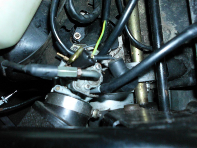

    Jag har varit ute och meckat lite med hojen nu, bytte tändstift och där är gnista! bytte även tändhatt då den andra var kass. Också har jag pillat lite med förgasaren och testat att kicka igång den, Men än vill den inte ryta igång. Men jag plocka av filtret och det var ju dränkt i bensin, Så
    jag plockade av hela föggen och tog hem den för att försöka få någon bra inställning på den. I och med att den ej varit igång hela förra vintern och sommaren så borde jag väl ställa in den så att den får mer soppa/luft nu i vintertid? från fabriksinställning dvs.
    Laddar upp bild på förgasaren om ett tag om det hjälper. Det är iaf original då det står CPI på den. Aldrig pillat med så här små förgasare förr så det blir en utmaning. Men eftersom filtret var dyngsurt så borde den väl gå för rikt just nu?
    jag kan ju tillägga att avgasröret luktar NADA bensin! Samt att när kopplingarna på förgasaren inte är på, så lyser blinkers, Bromslampa och så ordentligt. Men när kopplingarna är på så lyser de knappt något alls. Kan mitt batteri vara för kasst för att orka dra igång elstarten?
    Oerhört tacksam för alla svar jag får! /Dan

    Härligt att det var gnista iaf så du slipper fixa med det!
    När du kollat föggen kan du ju skriva vilken storlek det är på munstycket, så kan vi ju se om det är för stort!
    Yes det e nice! Hehe kollar faktiskt på den just nu! Och munstycket är 82. mätte även insugs storleken och den hamnade på 19mm. Det är en Mikuni om det nu hjälper!

    EDIT: Slänger upp en bild här på föggen! Någon som kan svara på vad den skruven är till? Är den till tomgången? Samt den slang anslutningen, behöver det vara något där? För att det sitter redan 2 st slangar från tanken till föggen. Tacksam för svar!

    Skruven är tomgången och den andra slang anslutningen till vänster är till oljeslangen.
    Men du hade väll ingen oljetank så då är det bara att sätta dit en bensinslang med en skruv i änden som en plugg

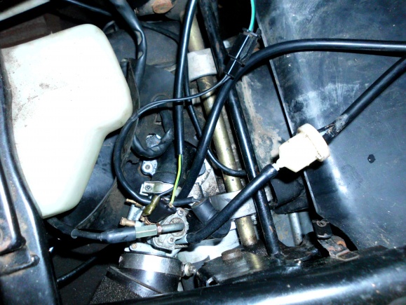

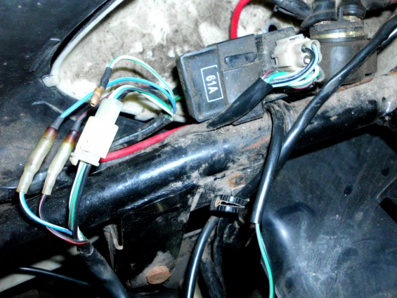

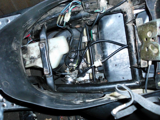

    Har du kollat så alla sladdar är inkopplade för på den bilden längst ner den kabeln som är inte inkopplad är till tändningen . Är det du något annat du undrar om cpi så fråga på hjälper dig jätte gärna
    Har man slagit yxan i båten får man ro som fan
    Ja jag har kollat igenom alla sladdar som jag har hittat, Vet dock ej vart den sladden du menar ska sitta någonstans. Jag har ej hittat någon motsvarande sladd med samma färg på kablarna! Men ska ut om ett tag och kolla igenom den igen!
    Citat Ursprungligen postat av Sfuck0 Visa inlägg
    aa jag har checkat alla sladdar och blåst rent i sockerbitarna. Och jag var ute precis och försökte hitta nån anslutning till den kabeln du nämnde, Men dock hittar jag ingen :/ Har även kickat som en dåre idag och det luktar fortf ingen bensin från avgasröret!
    Ska försöka hitta elschema till CPI'n. Men du råkar inte veta vart den sladden ska sitta eller? Tacksam för alla svar jag får! /Dan

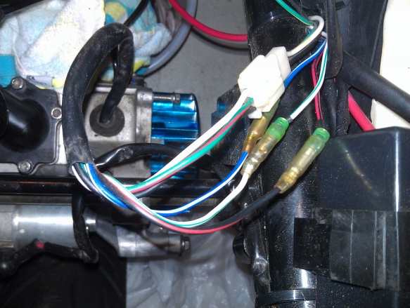

    Här har du en bild på den kabeln jag menade och vart den kommer ifrån Namn:  IMAG0457.jpg

    EDIT: Aha! då borde den komma direkt från kabelstammen väl?
    Aha okej! Tack så mycket för infon! då får jag leta vidare så jag kan hitta den kabeln! Men jag tänkte på det här med att det ej luktar soppa från avgasröret, Kan det bero på att inte tillräckligt soppa kommer ner i föggen kanske?

    Jag har kollat varenda kabel där är på hojen och jag hittar fan ingen som matchar den grön/vita kabeln! Där är ju ingen från kabelstammen på min. Du råkar inte veta vad det kan bero på? Det är en 2005 modell om det hjälper!
    Idag kändes det som den ville hoppa igång på kicken men icke sa nicke!
    EDIT : Den här motorn, är det någon som vet vad det är för kopia? Kan det vara Kina kopia eller? Har hört av mig till dem men dom har ej svarat. http://www.blocket.se/helsingborg/Ov...tm?ca=23_3&w=0
    /Dan

    Den grön vita kabeln ska komma från den kabelstammen kolla så den inte har blivit ner dragen längre ner i den kabelstammen. Du kan ju skära upp den plasten runt om och kolla annars. Dra runt med svart eltejp efteråt.
    Okej tack så hemskt mycket för svaren! Jag ska fixa det imorgon så får jag hoppas den ryter igång! /Dan
