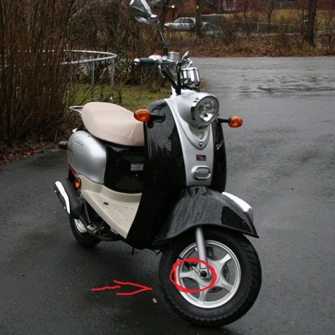

    Testa att skruva av vajern i däcket och smörj lite, "små ryck lite i den när du ändå håller på" Aldrig haft det problemet på moppar faktist, men kan vara så att vajern gått av?
    Fixade en bild åt dig ifall du inte vet vart den sitter i däcket

    Vajern har jag bytt själv och jag kan inte tänka mig att stiftet nedan har gått sönder (igen) för då borde inte mätaren reagera. Men det verkar som om innanmätet sitter löst.

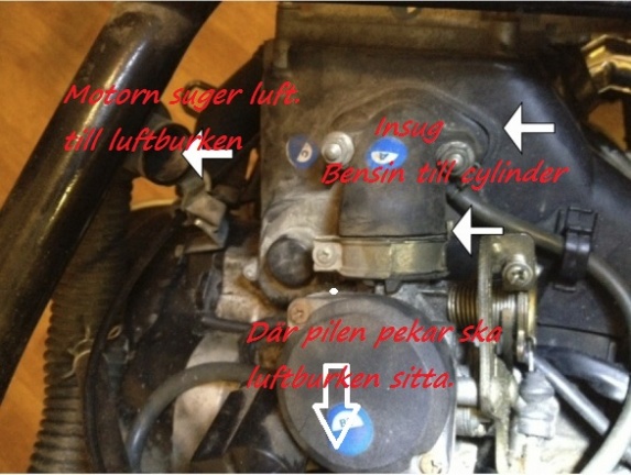

    Så då var "eländet" isär plockat. Har haft en snabb titt på förgasaren och det är ju en del att upptäcka. [ATTACH] Jag har markerat med 3 pilar varav 2 är "misstänkt" i mina ögon. Precis vid klämman ser det ut som om någon har skurit i slangen. Vid den övre pilen verkar det finnas en öppning som inte är rätt. Är detta slangen mellan luftburken och förgasaren? Till vänster finns ytterligare en pil. Att denna slang är öppen förmodar jag är helt rätt. Vad är det för något?

    Där jag satte en nypil ska luftburken sitta fast i förgasaren, Ta en ny bild över hela förgasaren så ska jag se så att allt sitter rätt
    Förövrigt så ser allt okej ut, Det du tycker ser ut som någon "skurit" i är slangklämman som suttit ett tag och klämt till slangen på detta vis

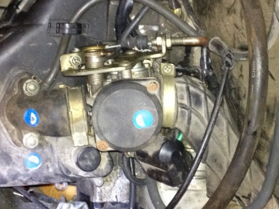

    Namn:  bild 1-16.jpg
Visningar: 251
Storlek:  95,8 KBNamn:  bild 3-9.jpg
Visningar: 237
Storlek:  95,9 KB
    Hoppas att dessa kan hjälpa dig vidare. Nu går den igång igen med elstarten:-) Som alltid så "jag gjorde ingenting". Om det inte är fukt i förgasaren som spökar så kan det vara så att kontakten till CDI är "glapp" för det ända jag gjorde innan jag ett tag senare försökte få igång den var att jag tog ut kontakten till CDI och satte tillbaka den igen. Med den lilla hake som sitter vid kontakten känns det konstigt om det skulle bli ett glapp här. Eller?
    Tack!
  23. #53
    Allt ser bra ut Ja då kanske det är kontakten till cdi`n som glappar :/
