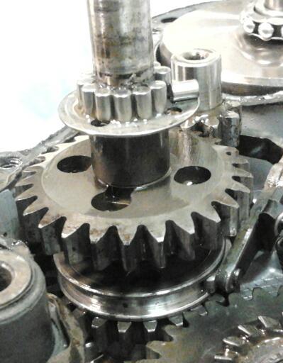

2012-12-19, 22:02 #6Medlem
- Nov 2012
- ume
- 29
Om ettans växel hackar mycket vad kan.det bero på?
det ni ser är växellådan, 2ans och 1ans drev. Kan det vara så att dem är nötta så att det hackar?
2012-12-20, 20:11 #7
Som jag sa i PM. Tapparna på dreven är slitna, så medbringaren hoppar. Medbringaren är förmodligen också sliten.
Följ Moppenets största projekttråd här!
2012-12-20, 22:16 #8
Hade liknande fel på min motor (hoppande 1a) och det berode på felschimsad låda.
