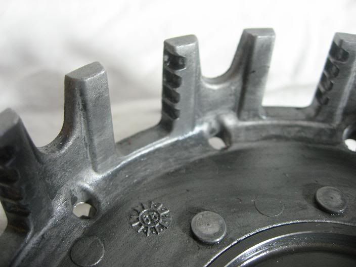

    1. har fått märken i min kopplingskorg efter lamellerna, de är ganska djupa, men kopplingen hackar inte eller något sånt, upptäckte det när jag skulle byta lameller (har inte provstartat efter)
    men eftersom att den inte har hackat eller något så måste man fortfarande byta/slipa ner märkena? Isåfall hur gör man på bästa sätt?

    Kopplingsvajern var nog felmonterad så den skavde sig någonstans. Lägg upp bild på kopplingen, om det är märken efterlamellerna i "drivled" i korgens motsvarande så har det ingen betydelse.
    http://i206.photobucket.com/albums/b...plingskorg.jpg
    Inte min bild men ser typ exakt ut så :/

    Bättre att slipa så de inte skall någon gång slå fel, så har du fullt med Skräp i motorn, som kan fixa Växellådan :/
    SNÄLLA punkarn.. kan du försöka skriva så att man förstår vad du menar? du formulerar allting så konstigt, man kan inte tyda en av alla dina kommentarer du skrivit på detta forum..
    Han menar att det är bäst att slipa ner för annars kan lammellerna slå fel och gå sönder, och det kan orsaka växellådsras?
    Har jag förstått rätt?

    Jadå, Helt Rätt,
