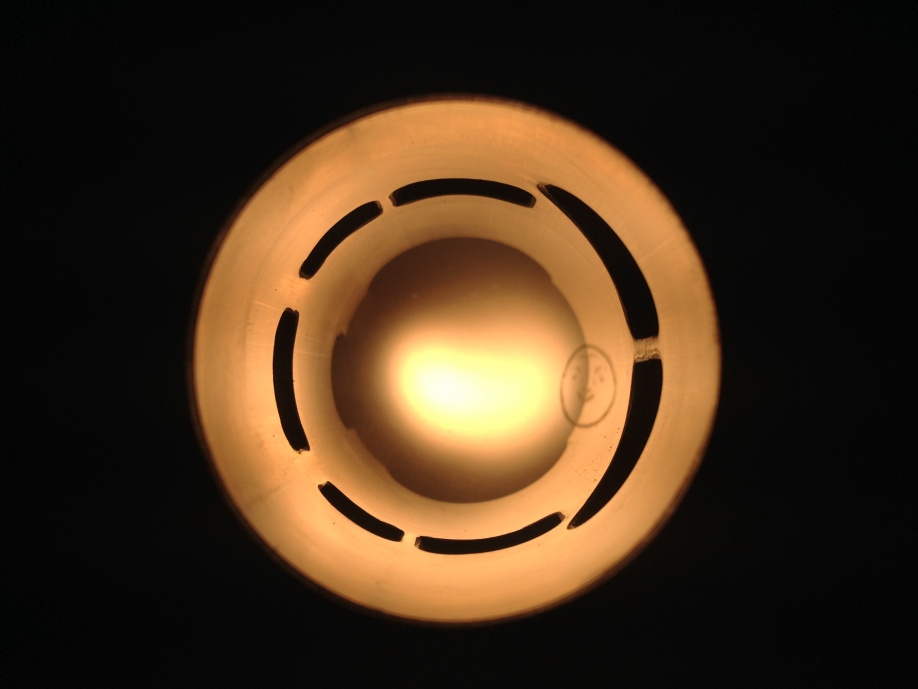

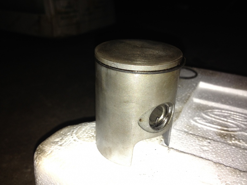

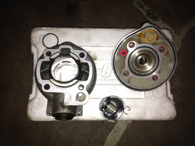

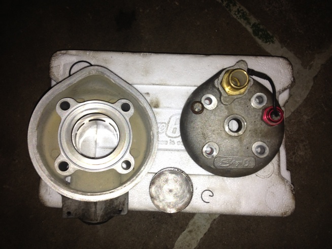

    där e bilder på den ja ska köpa å kanske porta lr liknande om ja orkar haha
