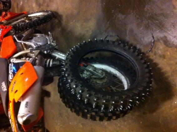

Jag skulle hänvisa till mitt egna sätt. Köp 4mm plåtskruv ( http://www.biltema.se/sv/Bygg/Fastel...-250-st-19655/ ) och skruva inifrån. Jag härmade michelins dubbplacering.
Förborra med 2mm borr om du använder 4-5mm skruv. Om jag inte minns fel tryckte jag i 280st dubb i mitt bakdäck på Dracen och 220 i fram. Det funkar oerhört bra för mindre effekter, typ vässade moppar.

Det höll tätt och var inga problem alls. Skruvade bara en skruv i varje fram, i bak var det minst 2 i varje!
