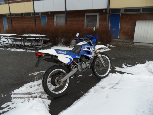

När man ordnar ett fel kommer ofta ett annat så även i mitt fall upptäckte idag att jag hade lite bromsvätska i behållaren till fotbromsen lossar kåpan som sitter undermotorn för att se om jag kan se vart det läcker. Bromscylindern såg fin ut förutom där bromskontakten sitter där va det bromsvätska så den läcker vid kontakten på bromscylindern vid fotbromsen kan fota imorgon om ni inte förstår vad jag menar. Men min fråga är om det bara är att skruva av denna bromskontakt eller är det något man behöver tänka på har fyllt på bromsvätska i alla fall och det han inte bli luft i systemet läst att det kan va jävligt att lufta dom.
Modellen på min Derbi ser ni på bildenSenast redigerat av Softmuppen den 2013-02-16 klockan 01:23.
