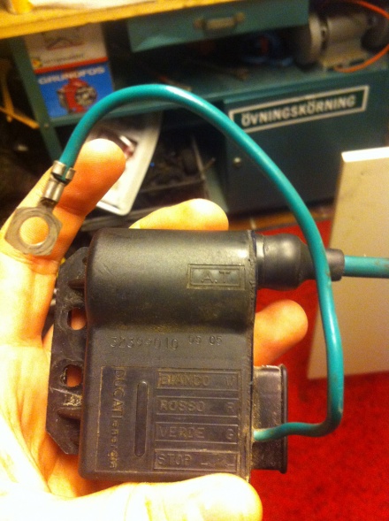

hur kopplar ja in en dödare på min yamaha dt50x?
en sån här ska ja koppla in men ja vet inte hur man gör http://www.24mx.se/motocross/p/dodar...elektronik/k7/

Den ena kabeln till cdin, och andra till jord?

ja det vet ja men kan ja inte koppla den till den här gröna kabeln som går till jord eller kommer ja bränna CDI:n då?

ja vill ha en säkerhetsåtgärd till om det blir nå hastigt så ja bara kan trycka på knappen så den stängs av

Kollar du på CDIn står det t.o.m. STOP på den, det betyder att det stiftet i kontakten är avsett att kopplas till en dödare. Det går lika bra att koppla det på stiftet bredvid (VERDE = den gröna kabeln från tändplattan). Detta är de enda platser dödare ska kopplas in på denna typ av tändsystem. Andra kabeln från dödaren jordas givetvis.

I första hand använder du dig av "STOP-stiftet" på CDIn, genom att sätta en kabelsko som passar på det på kabeln till dödaren. I andra hand skarvar du ihop kablarna med lämpliga kabelskor, skarvhylsa, eller vad som råkar vara mest lämpligt.

STOP ska du använda dig av. Att stänga av motorn på andra sätt än vad den är gjord för, kan skada CDI´n
