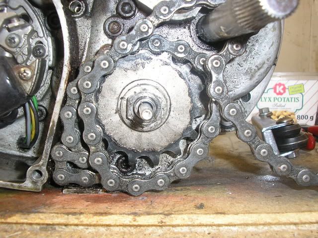

14: Skruva bort muttrana på växelpinnen. Och ta sedan loss drevet. Drevet hade för mig 17mm. Jag låste mitt drev såhär, inte det bästa sättet, men det fungerade! xD
