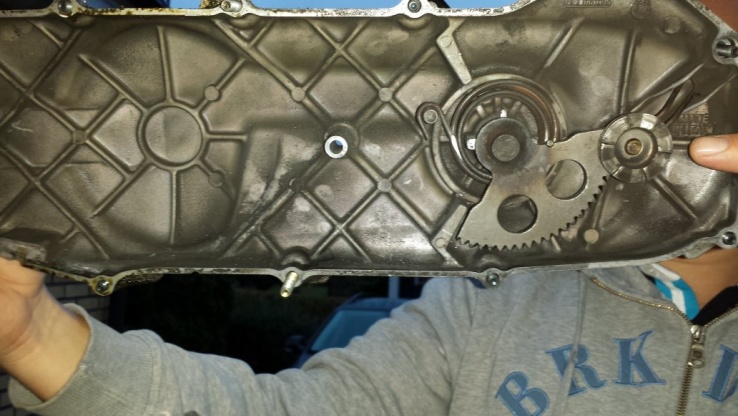

    Tjena. Har ett mystiskt problem som jag hoppas någon av er som är lite mer insatta i mopeder har en bra lösning på.
    Jo, batteriet på min Neos är kass så elstarten den går inte. Men som tur har varit har kicken aldrig svikit mig. Förrän igår. Mopeden hade ståttt under natten så skulle jag iväg. Tog ut den och tryckte ner kicken, men den gnisslade som fan och åkte inte hela vägen upp. Tog loss kåpan och torkade lite rent. Satte på och den startade. Idag så hade jag samma problem med kicken, så jag tog loss och gjorde samma procedur igen men denna gången utan framsteg. HJÄLP??!!
    Namn:  Messenger_5787589061621386499_13798687605116446.jpg
Visningar: 936
Storlek:  114,5 KB
    5-56 så är ditt problem löst !
