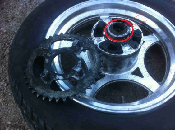

Storlek:  114,9 KB De fyrkantiga tapparna på baksidan av drevet skall sitta fastgjutna i det svarta gummit i fälgen.

    om jag kommer ihåg rätt så ska drevet inte sitta fast (permanent) i gummit, utan det ska pressas i enkelt med handkraft i de fyrkantiga hålen och sedan ska fälg+drev monteras i svingen. det ser likadant ut på många glidar motorcyklar som jag har arbetat med och det är en konstruktion som gör det väldigt enkelt att byta bakdrev..
    det som verkar vara problemet här är att gummit spruckit pga kass kvalité, detta åtgärdas enklast genom att byta gummit. googla efter kinroad reservdelar på nätet, även om du inte hittar delar i sverige på ska det inte vara dyrt att beställa de smådelar som du behöver.
    när jag tittar så ser jag att distansen verkar vara skadad också, går den att plocka bort eller sitter den gjuten i fälgen? sitter den gjuten så förstår jag varför du vill byta fälg, jag ringade in distansen som jag pratar om för att förtydliga--> Namn:  kinrod fälg2.jpg

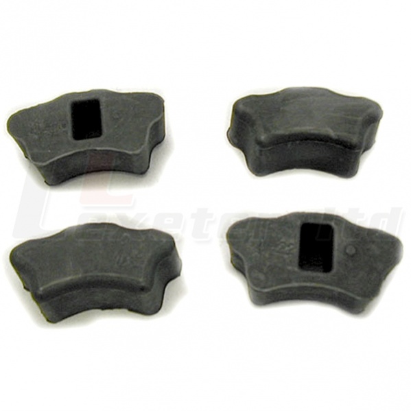

    dessa ska bytas, kostar ca 300- 350 kr http://kinroadparts.chinesemotorcycl...1132_XT50Q.php tyvärr inte i sverige men du kan beställa hem delar iallafall

    en sak man ska tänka på när man köper import märken är att det inte alltid finns reservdelar, just pga att hojen är import..
