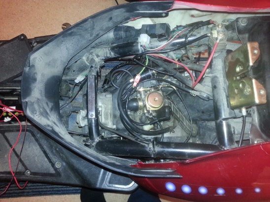

    Namn:  20131213_153826.jpg
Visningar: 836
Storlek:  111,6 KB
    så ser min motor ut vet hur man ställa ventilerna men ä jätte osäker hur man ska veta när motorn är i det kallade döläget
    Du borde klara dig rätt bra genom att kolla denna: http://www.youtube.com/watch?v=d0D-Ko5jWCA
