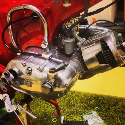

    Kopplingsarmen på min florida snurrar (med motstånd) men den kopplar inte ur. Innan man börjar riva ner motorn tänkte jag höra om det finns några ideer?
    Och går det ens att börja en renovering utan att hiva ner motorn från mopeden. Är i slutskedet av renovering så det är surt å gå bakåt liksom...
    Namn:  p4.jpg
Visningar: 1417
Storlek:  95,0 KB
    Skruva bort stora pluggen på sidan av motorn nedanför kopplingsarmen. Det kan va så att kopplingsbultem är trasig eller har hamnat snett. Tror att du tyvärr kommer åka på att ta ner motorn för att komma åt och skruva bort kåpan?
