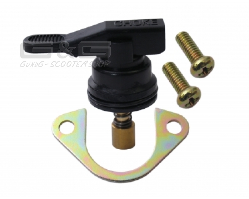

    Choka? Jag har ingen choke på min moppe =/ Asså på förgasaren? En sån liten plastratt? En sådan finns icke på min förgasare:

    Jag vet inte vad du har för någon förgasare på din Derbi. Men på min senda av tidigare årsmodell sitter det en sådan här choke http://www.gundg-scootershop.de/imag...ges/5273_1.jpg
    Länken du skickade kunde jag inte se.
    Om du läser de Zwap skrev så var ju meningen med choken att du skulle komma förbi lågfartsmunstycket ifall de var igensatt.

    Ja men min moppe har ingen "choke".
