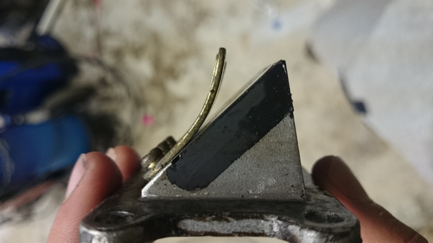

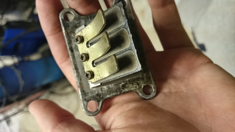

    Hur står det till med reedsen?
    Luftläckage på insug?
    Saknas ju dessutom en skruv på reedshållare....

    Ändrade flottörnivån idag, och där ligger inte felet.
    Luftläckage är det stor risk för, rätt kassa packningar, kan det verkligen göra att den inte vill gå?

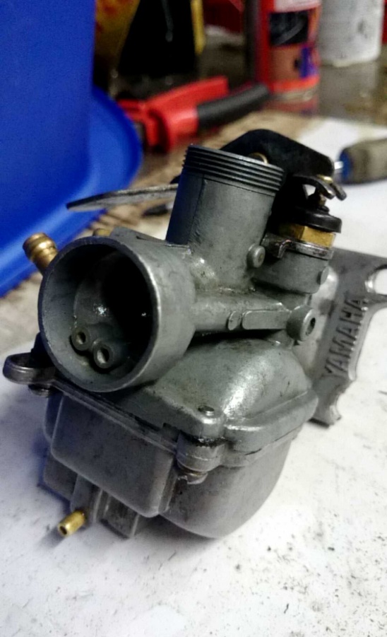

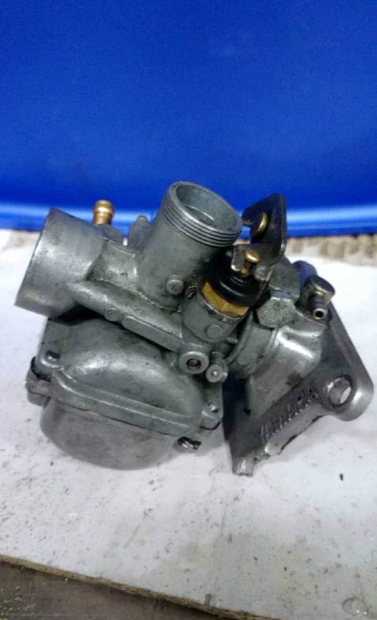

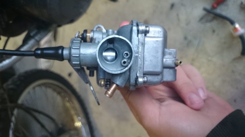

    Gick igenom förgasaren idag IGEN, han får bränsle ner i flottörhuset. Och det är inte bränsle/luftskruv eller trottelnivå eller flottörnivå.
    Om man blåser igenom bränsleintaget när förgasaren är ihopplockad går det igenom luft men det är inte mycket.

    - Reeds/membran täta och flexibla

    Problemet sitter nånstans mellan flottörhuset och cylindern, finns bränsle i flottörhuset men kommer inget bränsle in i cylindern.
    Slänger med en drös bilder om de kan hjälpa..

    Citat Ursprungligen postat av hampusjansonBMW Visa inlägg
    Lite fundersam över det. Det är ju inga enorma hål den vägen så det ska ju inte flöda helt fritt, men "inte mycket" låter inte rätt. Det händer att det sätter sig skit mellan bensinslangens anslutning och flottörnålen, så soppan bara kan sippra in långsamt i förgasaren. Man kan skruva bort den delen flottörnålen sitter i, för att se & rengöra bättre.
