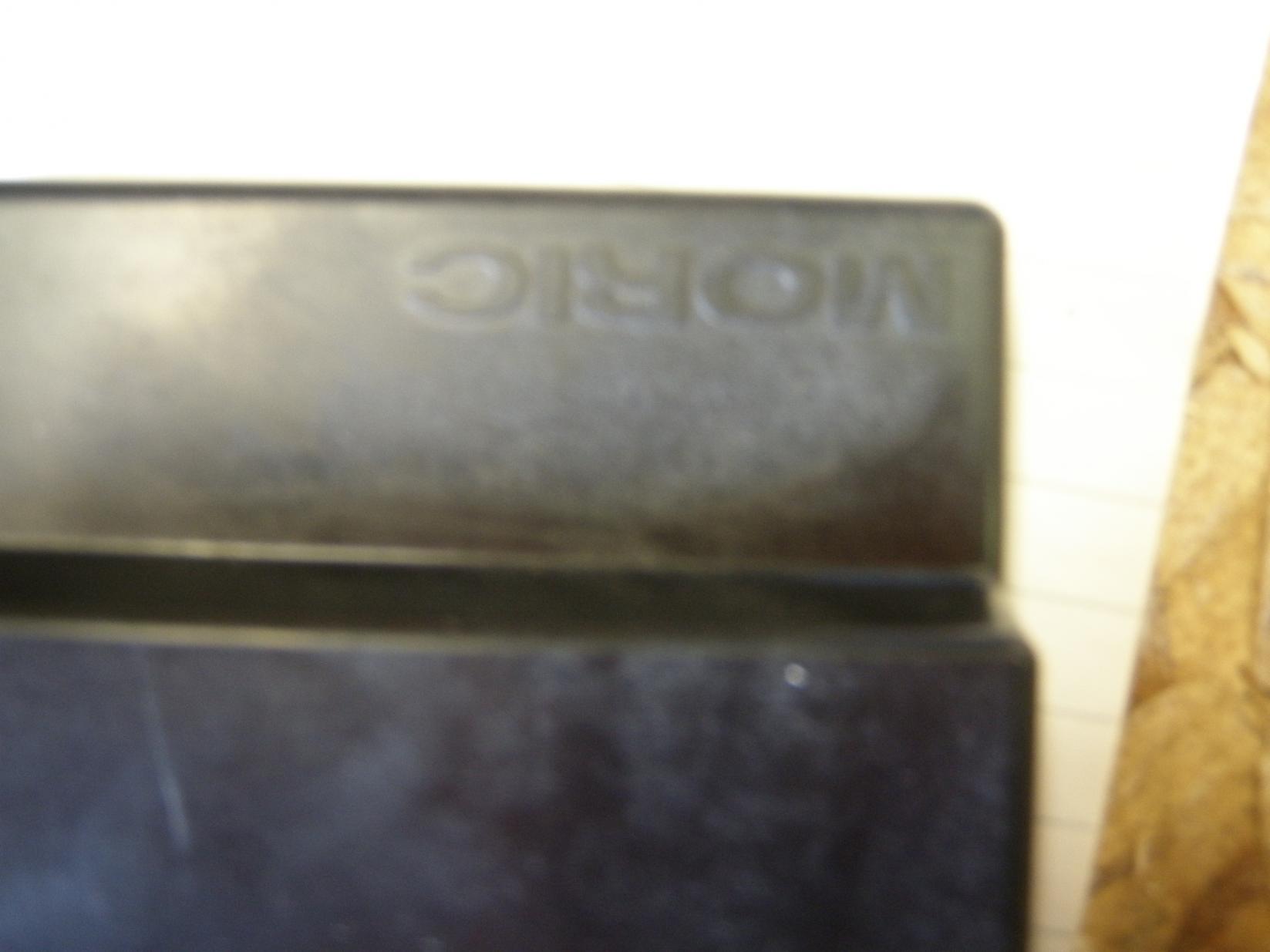

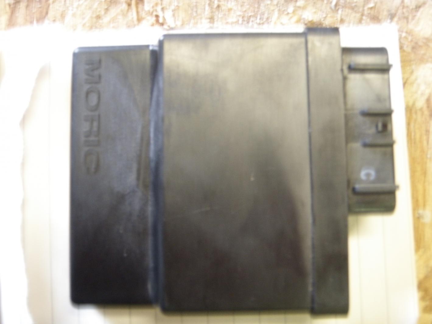

    Jag borrade min i "O"et på Moric som de står på boxen med en 5mm som dom andra säger
    Har bara hört 1 som failade, men han failade inte med att borra utan han gjorde inget åt hålet som blir rätt igenom...
    Så det kom in vatten i boxen och förstörde lite.. så limma hålet med silicon eller något efter så det inte kommer in vatten, gjorde jag iaf och de funkade fint!

    Min moped är en Yamaha DT50x från 2007. Yes man borrar igenom hela sen var noga med att göra ditt hål tätt efteråt, så slipper du få konstiga elfel, det ska inte vara nån fara så länge du borrar i mitten på "O"et på texten moric med en 5mm borr har gjort det på 3st Yamaha dt50x från 2007, funkar klockrent.
    Lyssna inte på dom som sitter och gissar, lyssna på dom som gjort det tidigare istället.

    Om du har Moric box.. Full fart fram.
    Dellorto box som sitter på dem nyare, gör som du vill

    moppe Bilder av CDI
    Okej, snart är det dags, så här ser min CDI ut, (mina bilder av min cdi...)
    Bifogade filer...
